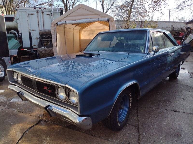

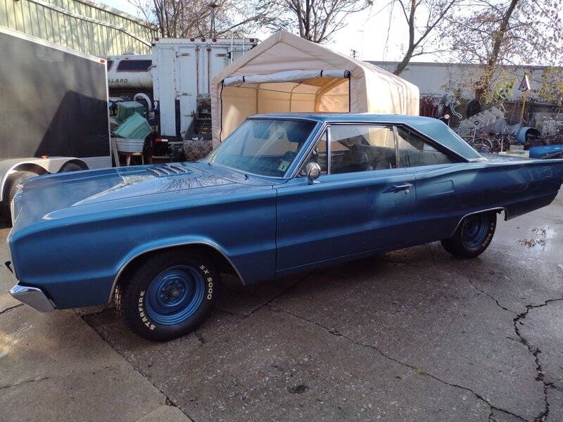

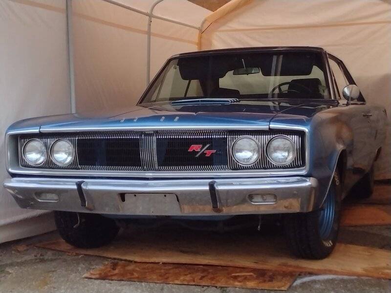

...and let's see more of that car!
Thanks for the info.
IMG_20211108_144121136.jpg IMG_20211108_144108268.jpg IMG_20211108_162523054.jpg
