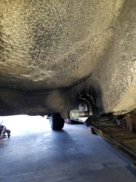

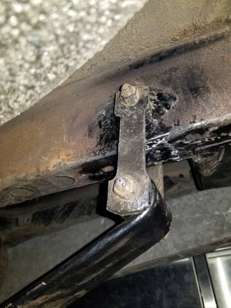

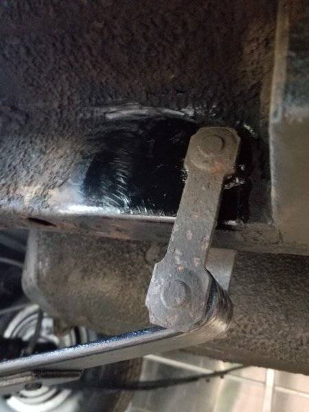

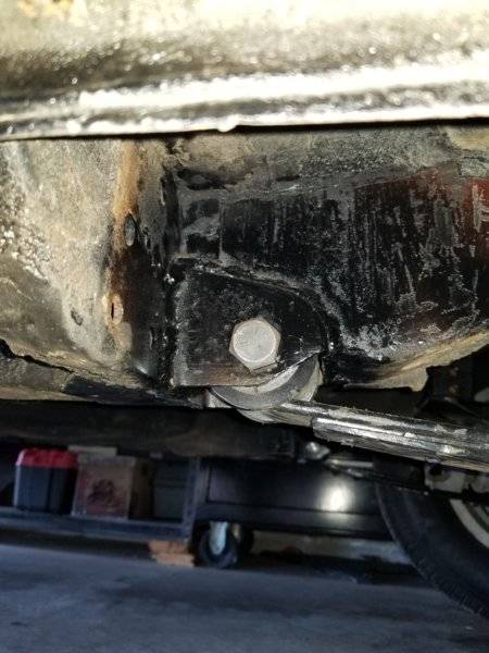

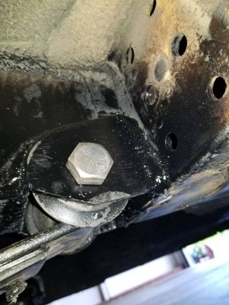

Even shorten one for my 67 Barracuda
20181016_105037.jpg 20181016_105021.jpg 20181016_105014.jpg 20181016_104946.jpg 20181016_104918.jpg
