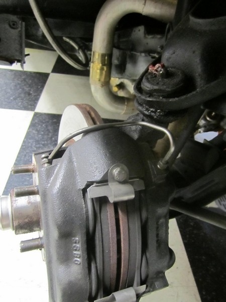

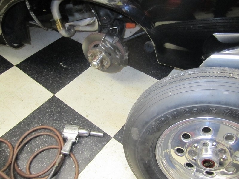

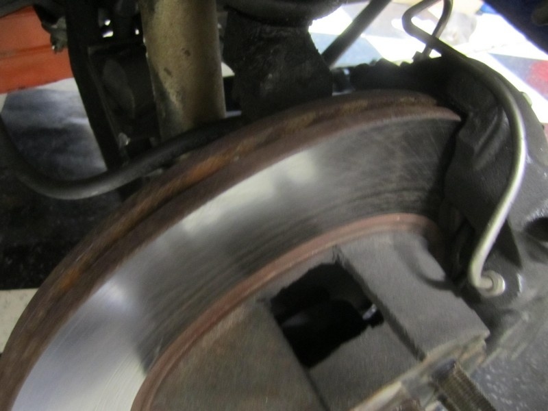

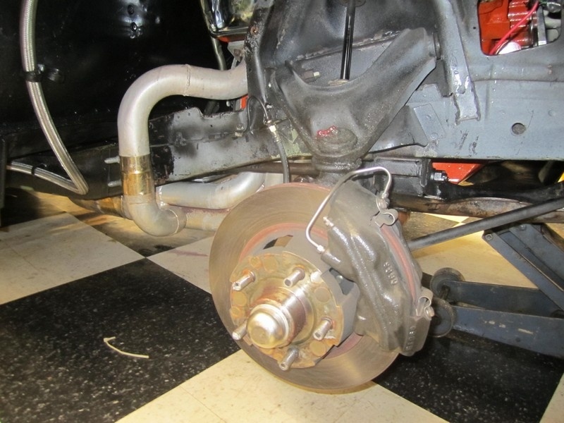

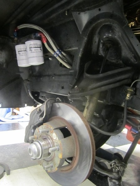

6.16.13 005.jpg 6.16.13 006.jpg 6.16.13 007.jpg 6.16.13 008.jpg 6.16.13 009.jpg
