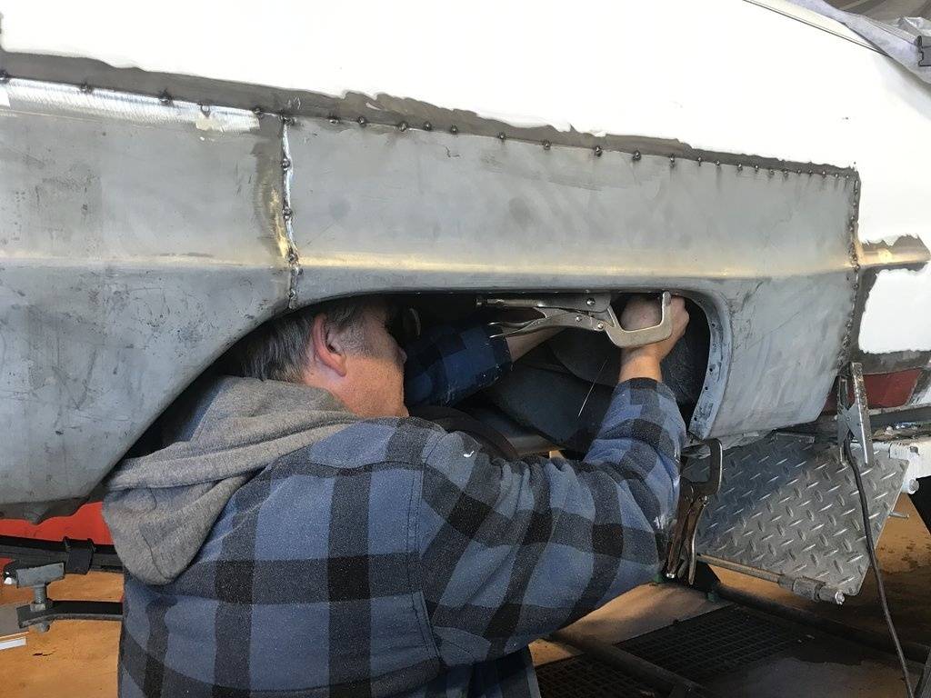

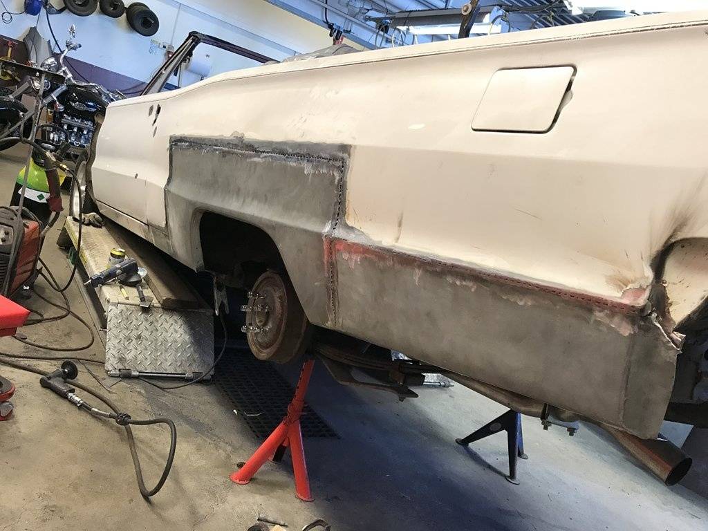

Använde delar från rockauto till min, passade ganska bra. kommer väl få spackla lite för att få karosslinjerna riktigt skarpa.
Den nedre bakre, får man massera och kapa lite i för att få att passa bakom stötfångaren, och man måste ju även kapa i dem för att få dem att passa ihop, hjulhuset och nedre bakre. eftersom bakre nederkant av hjulhuset är på båda panelerna.
Något jag tyvärr inte lyckades hitta var yttre innerhjulhuset för att sy ihop och få hjulhuset stadigt, där fick vi snickra själva.
Vi gjorde dock lite olika på de båda sidorna, tyvärr inga bättre bilder.
