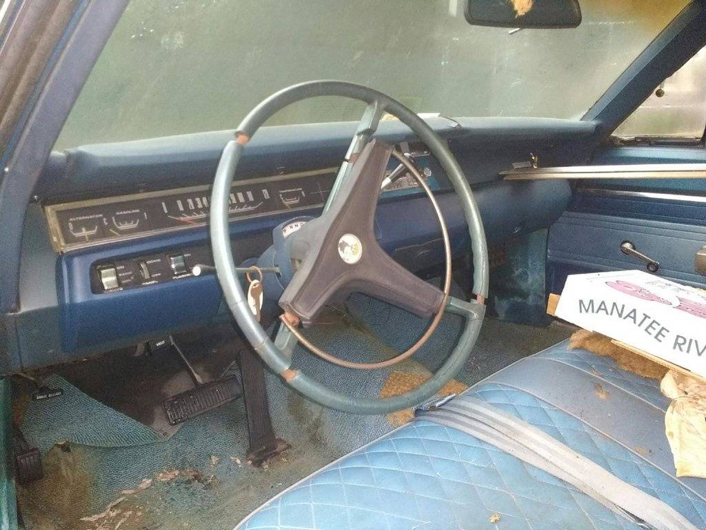

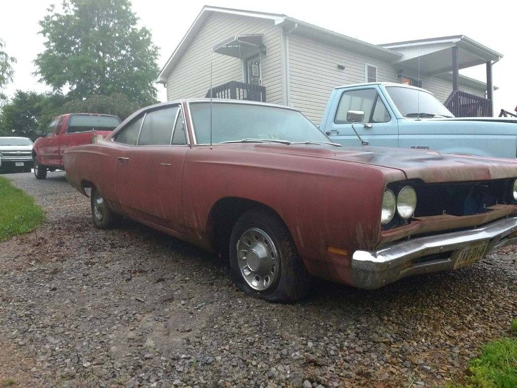

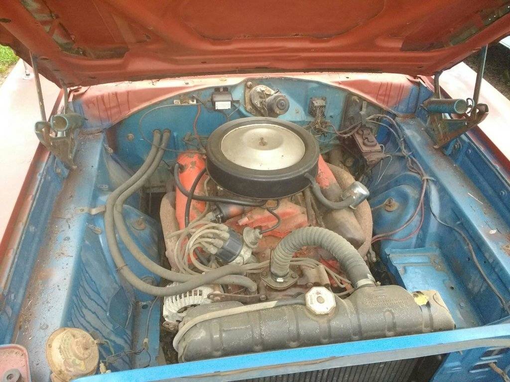

Hers a couple of pics.
IMG952017052495180931057.jpg IMG952017052495180724918.jpg IMG952017052495180638233.jpg
