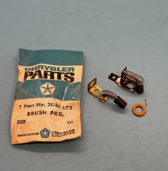

Veo que el que venden también le ponen una arandela. Bueno, igual el soporte del carbón está haciendo tierra. Debería ser suficiente.
Los alternadores “dual field” son los que llevan un cable para cada campo y se empezaron a usar en el 70… dos en total (no tienen un carbón directo a tierra como el tuyo, sino que ambos tienen terminal y están aislados de chasis) por eso DUAL. Esos se alimentan distinto con un regulador electrónico que funciona totalmente distinto, pero no hablemos de eso ahora, primero a poner a funcionar el tuyo.

Cuando te refieres al terminal del carbon a cual te refieres al de arriba que pone BAT o al de abajo que pone FLD?
Field… FLD. En ingles son “brushes” que yo al menos siempre he llamado “carbones” porque son piezas de carbón que hacen contacto con las pistas del rotor.
