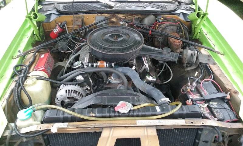

270959F4-ECFB-4094-AD00-88DA6FF353E6.jpeg 952E3B0F-CE07-422F-A922-7C8F30F8D826.jpeg
