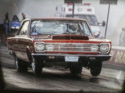

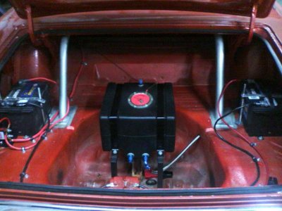

Here is the car back in 2011:IMG_4275.jpgIMG_4276.jpg
