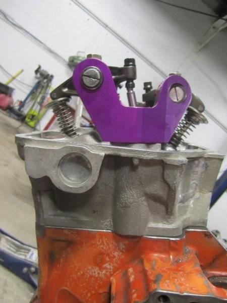

7.10.17 011.jpg 7.10.17 012.jpg 2.13.17 003.jpg 2.13.17 004.jpg 2.13.17 006.jpg 7.8.17 008.jpg 7.10.17 004.jpg 7.10.17 011.jpg 7.10.17 012.jpg

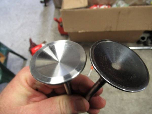

I bought a new set if intake valves with hardened tips to obtain the proper geometry WITHOUT a lash cap.
